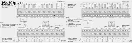

CPU 224 CN DC/DC/DC 连接器端子图

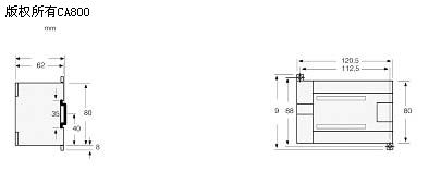

CPU 224 CN 尺寸图
