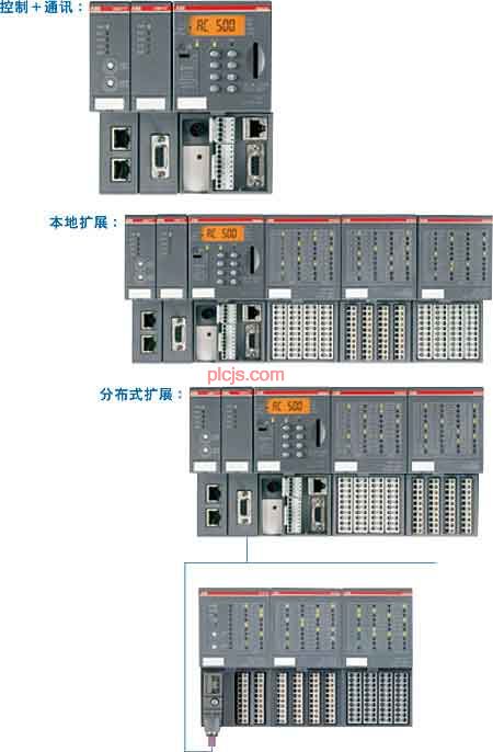

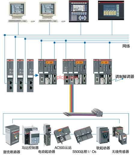

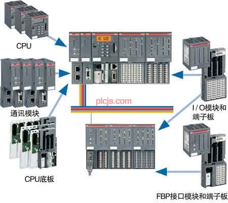

AC500是一款灵活一致的扩展升级产品,能够适应各种不同的自动化任务:各种相关的设备可以根据用户的需求灵活的组合和使用,从而实现库存的最小化。 AC500系统的构成 CPU CPU有PM571、PM581和PM591三个不同的等级。而这不同等级的CPU均可用同一个编程软件使用5种不同编程语言进行编程。CPU上均带有LCD的显示、一组操作按键、一个SD卡的扩展口和两个集成的串行通讯口。CPU可直接插在CPU底板上,CPU底板还可选择是集成以太网还是ARCNET网络接口。而保留的CS31的通讯接口更是考虑到了和AC31系列PLC的兼容性。 通讯模块 除了CPU上集成的通讯接口外,每一个CPU上还可最多扩展4个通讯接口。这4个通讯接口可扩展为任意的标准总线协议。 CPU上集成的两个Modbus通讯接口和可选集成的以太网或ARCNET网络接口外,通过通讯扩展接口还能扩展:ProfibusDP-V1、DeviceNet、CANopen和以太网等总线接口。
可编程控制器-AC500

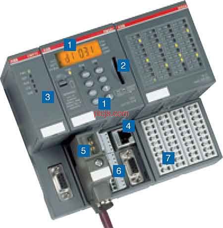

产品概述 CPU底板 按CPU扩展的通讯接口数量的不同有三种不同的CPU底板。它们分别带:一个、两个或四个通讯插槽,这些插槽可插接不同的总线接口。 I/O模块 输入/输出模块有模拟量和开关量两大种类。每个输入/输出模块均可直接插到端子板上,CPU本地和通过FBP分布式扩展的子站,可最大扩展到7个输入/输出模块。在这些模块中含有输入/输出可设置的模块种类,以供用户灵活的使用。 端子板 模拟量和开关量均使用同一种端子板,而同一种端子板可实现1线、2线和3线不同的接线模式。从而提供用户在没有输入/输出模块时的预接线。端子板分为:24VDC和 230VAC两种不同的电压等级,而接线方式则有螺钉和弹簧两种可选。 FBP的接口模块 这种模块集成了一定数量的开关量输入/输出,并且通过它实现和CPU的通讯和分布I/O。这个分布模块后面又可最大扩展7个输入/输出模块。 SD卡 可选附件,在没有PC的情况下实现数据调用,下载和上传用户程式,或对所有设备进行产品更新(CPU、通讯模块或I/O模块)。 1带背光的LCD显示屏和操作按键 2SD卡插槽 3插入式扩展通讯模块(从1个、2个最多至4个) 4CPU上集成的通讯接口(可选为以太网或ARCNET) 5FBP通讯接口(只能用于从站) 6两个串行接口,用于编程、ASCII通讯、Modbus通讯,或CS31通讯(只能用于主站) 7本地I/O扩展模块,最多到7个
AC500可按不同控制需求组合
网络和通讯
CS31通讯总线 本新闻共2页,当前在第1页1 2
