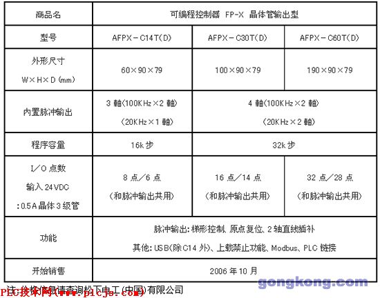

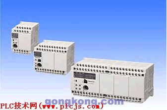

可编程控制器「FP-X 晶体管输出型」左C14 中C30 右C60
   松下电工株式会社在10月开始销售业界首创小型的、内置4轴脉冲输出并可同时进行2组2个直线插补功能的FPX晶体管型。其具有高速・大容量・多功能,接线方式为小型端子台式,共18个品种。
   基本单元中内置4轴脉冲输出,可同时实现多轴控制(其中C14为3轴)。
   另外,为了达到同时实现2组2轴直线插补,对于码垛※1、切削加工、XY工作台控制※2 等的应用也变得简单了。该产品具有输出容量0.5A(全点同时ON)及程序容量32K步、USB端口、上载禁止功能、简单温度控制、Modbus※3 通信等功能;追求超高基本性能、高保密性和使用简便的可编程控制器。

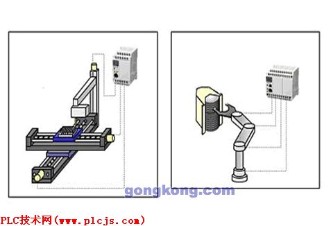

  (2)业界超小型2直线插补,同时可控制2组(C14为1组)
   同时控制2个马达轴、使机器人臂及工具头进行直线的斜向移动被称为2轴直线插补,其在码垛机及其部件的Pick&Place、XY工作台的控制、基板切削加工等方面被应用。
    该商品以其内置脉冲输出及超小型领先业界,可同时控制2组(100KHz和20KHz)2轴直线插补。在扩大应用范围的同时,与其他厂商的PLC相比,直线插补专用命令的编程也简易化了。
