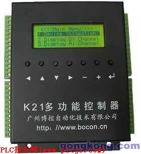

  K21是广州博控公司开发的新一代智能可编程控制器,功能强大,体积小巧,结构紧凑,是设备控制、数据采集、远程监控等应用的理想选择。
   功能特点:
   1、512K字节SRAM,512K字节Flash
   2、10兆以太网
   3、24路带保护的数字量输入
   4、16路数字量输出, 最大30VDC,200mA
   5、11路A/D,输入阻抗1兆欧, 12位分辨率,±10 VDC
   6、4路D/A,10 kHz采样速率,12位分辨率, 0~10 VDC
   7、1个RS-485,2个 3线(或1个5线)RS-232,1个编程口
   8 、带背光的122 x 32图形显示器,7个可编程的按键
   用户程序通过串口直接烧写,不需使用任何工具
   带备用电池的实时时钟
   6个定时器
   看门狗
   连接器使用可插拔螺丝端子
   工作电压:9 ~ 36 VDC
   功 率:最大1.5瓦
   工作温度:–40° ~ +70°
   工作湿度:5–95%, 不结露
   外形尺寸:136 x 109 x 36 mm
