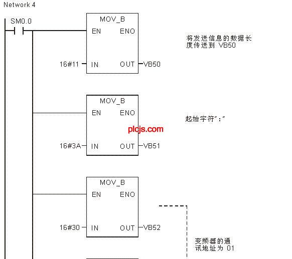

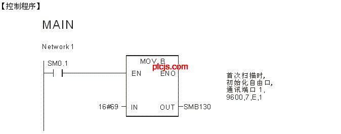

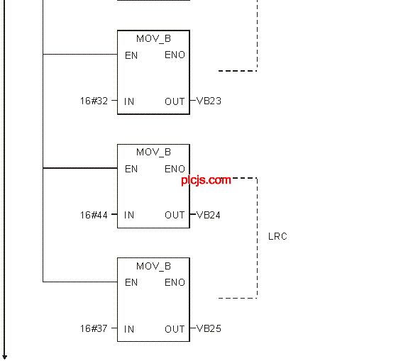

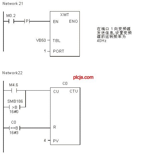

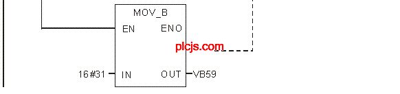

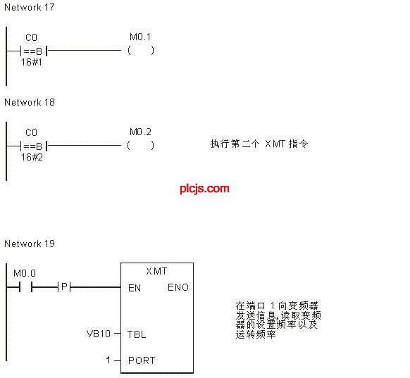

程序中有两处错误
(1)M4.6应改为SM4.6。解释如下,当S7-200运行后,未执行XMT指令时,Port1不发送数据时,SM4.6=ON;当执行XMT指令,Port1 发送数据时,SM4.6=OFF;当Port1发送数据结束后,SM4.6由OFF→ON。

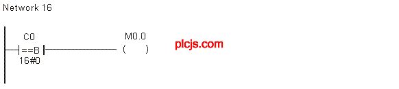

(2)C0的比较如你所说,应该为I类型!
