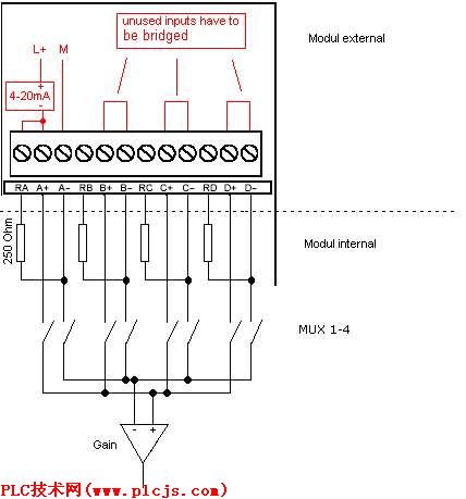

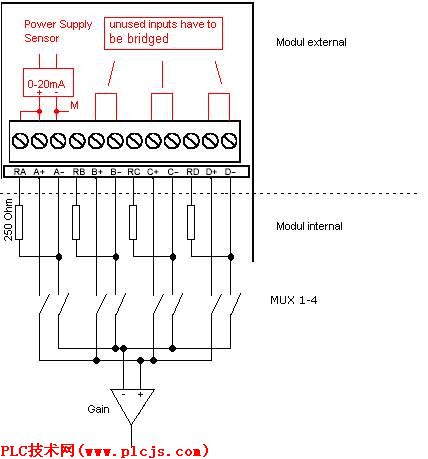

  为避免共模电压,须将M端与所有信号负端连接, 未连接传感器的通道要短接, 如下列各图。
  下列各图是各种传感器连接到S7-200 模拟量输入模块的示例
  图1: 4线制-外供电-测量
  图2: 2线制-测量
   为了防止模拟量模块短路,可以串入传感器一个750 Ohm电阻 。它将串接在内部250 Ohm电阻上并保证电流在 32 m A以下。
