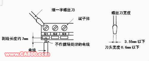

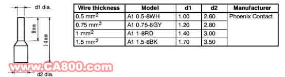

4.为了提高接线的简易性和可靠性,推荐信号线上使用压线棒端子。压接端子选择如下图:
5.如无使用压线端子,接线时请注意:

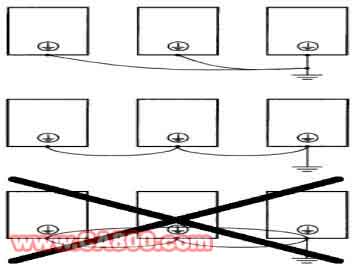

•使用两台以上变频器的场合,请勿将接地线形成回路。如图:
