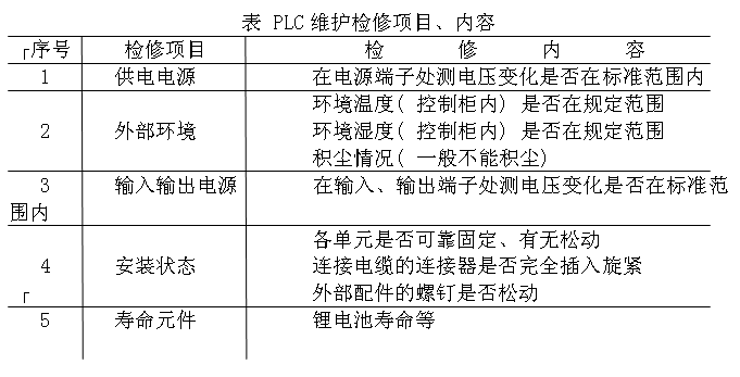

    PLC的可靠性很高,但环境的影响及内部元件的老化等因素,也会造成PLC不能正常工作。如果等到PLC报警或故障发生后再去检查、修理,总归是被动的。如果能经常定期地做好维护、检修,就可以做到系统始终工作在最佳状态下。因此,定期检修与做好日常维护是非常重要的。一般情况下检修时间以每6个月至一年1次为宜,当外部环境条件较差时,可根据具体情况缩短检修间隔时间。
    PLC日常维护检修的一般内容如表所示。
