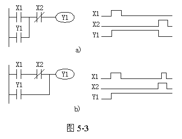

利用自身的常开触点使线圈持续保持通电即“ON”状态的功能称为自锁。如图5-3所示的起动、保持和停止程序(简称起保停程序)就是典型的具有自锁功能的梯形图, X1为起动信号和X2为停止信号。
图5-3  起保停程序与时序图
a)停止优先     b)起动优先
图5-3a为停止优先程序,即当X1和X2同时接通,则Y1断开。图5-3b为起动优先程序,即当X1和X2同时接通,则Y1接通。起保停程序也可以用置位(SET)和复位(RST)指令来实现。在实际应用中,起动信号和停止信号可能由多个触点组成的串、并联电路提供。
