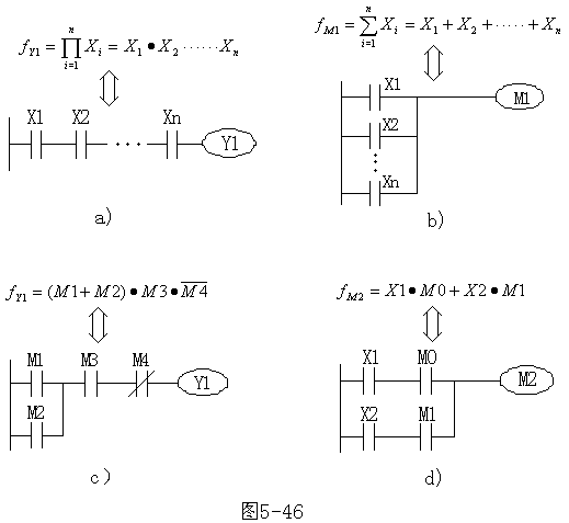

组合逻辑设计法的理论基础是逻辑代数。我们知道,逻辑代数的三种基本运算“与”、“或”、“非”都有着非常明确的物理意义。逻辑函数表达式的线路结构与PLC梯形图相互对应,可以直接转化。
如图5-46所示为逻辑函数与梯形图的相关对应关系,其中图5-46a是多变量的逻辑“与” 运算函数与梯形图,图5-46b为多变量“或”运算函数与梯形图,图5-46c为多变量“或”/“与”运算函数与梯形图,图5-46d为多变量“与”/“或”运算函数与梯形图。
图5-46  逻辑函数与梯形图
a)与运算   b)或运算   c)或/与运算   d)与/或运算
由图5-46可知,当一个逻辑函数用逻辑变量的基本运算式表达出来后,实现这个逻辑函数的梯形图也就确定了。
