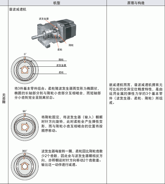

    谐波减速器由内齿圈、外齿圈等构成,是单级减速比较大,而外径以能做得很小的一种减速器,通常为圈柱形

   谐波减速器是大减速比的减速器,一般一比六十,一比一百.
   步进电机+谐波有两个作用:一.减速后可以增大扭矩,满足低速
运动特性,单凭步进,扭矩不足.
    二.减速后步进每走一步距角的精度放大了,可以达到微米级.
匿名回复:
    谐波由:刚轮,柔轮,波发生器组成.大学里都学过啊.
运动特性,单凭步进,扭矩不足.
    二.减速后步进每走一步距角的精度放大了,可以达到微米级.谐波减速器由内齿圈、外齿圈,谐波发生器,偏心轮等构成,是单级减速比较大,而外径以能做得很小的一种减速器,通常为圈柱形,同时精度非常高
匿名回复:
    谐波减速机简单说就是小体积,大变速比和高精度的东东。

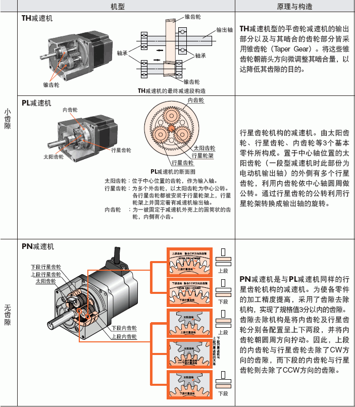

    参考:
http://bbs.gongkong.com/detail.asp?id=316291
步进电机减速器按此在新窗口打开图片
  按此在新窗口打开图片
