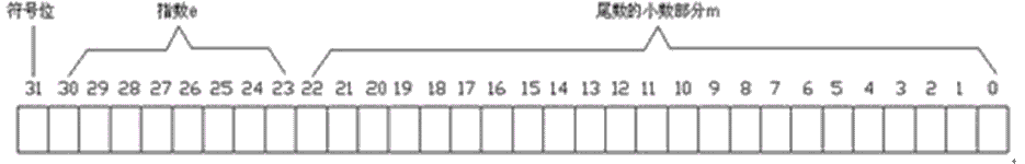

    7、浮点数(R,Real)
    浮点数为32位,可以用来表示小数。浮点数可以为:1.m×2e,其存储结构如图所示:

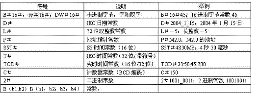

    8、常数的表示方法
    常数可以是字节、字或双字,CPU以二进制方式存储,也可以用十进制,十六进制ASCII码或浮点数形式来表示。如下图所示:
    说明:(1)S5T#格式为:S5T#aD_bH_cM_dS_eMS,其中a,b,c,d,e分别是日,小时,分,秒和毫秒的数值,输入时可以省掉下划线,如表中所示。
    (2)D#取值范围为:D#1990_1_1~D#2168_12_31。
