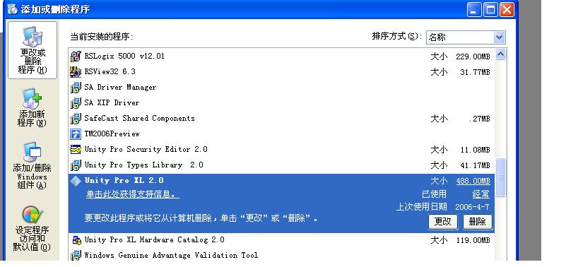

   各位侠士,PL7和Concept 所编程序能否转化到Unity上?
具体怎么做?
小弟在次谢过了@_@!

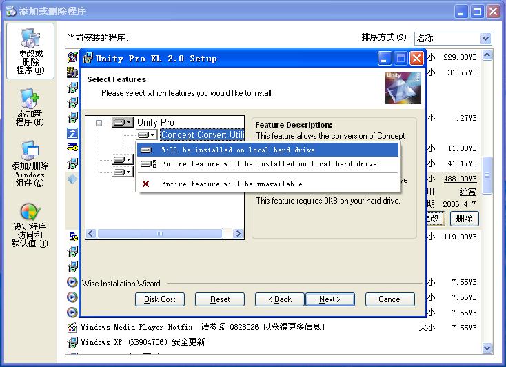

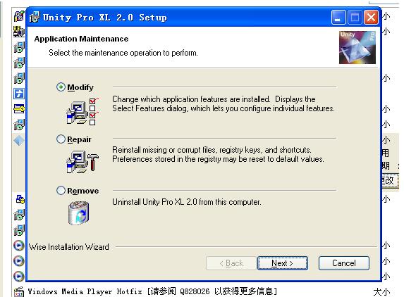

    这个问题我知道了!Unity软件的安装不是完全自动的,你可以按照以下顺序安装转换的工具。
  然后剩下的事情就好办了!
