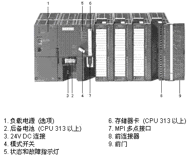

S7-300CPU说明-初学者使用
S7-300CPU前面板如上图所示。需要说明的是,S7-300系列有20种不同的CPU,每种CPU的前面板是不同的,但也是大同小异。现以CPU318-2为例,分别说明如下:
    1、负载电源模块
    负载电源模块用于将AC 220V电源转化为DC 24V,供CPU和I/O模块及其它模块使用。
    2、后备电池
    后备电池的作用是在PLC断电时,用来保证CPU实时时钟的正常运行,并可以保存用户的程序和数据(在RAM中)。有的低端的CPU因为没有实时时钟,没有后备电池。
    3、DC 24V接线端子
    CPU输出一个DC 24V,L+和M分别是DC 24V的正极和负极。可用作CPU开关信号输入或外部元器件的电源。
    4、模式选择开关
    模式选择开关用来选择CPU的运行方式。有的该开关是一种钥匙开关,改变运行方式需要插入钥匙,用来防止未经授权的人改变CPU的运行方式。
    模式选择开关各位置的含义如下:
    (1)RUN-P(运行-编程)位置:CPU不仅执行程序,还可以在线读出和修改程序及改变运行方式;
    (2)RUN(运行)位置:CPU执行程序,可以读出程序,但不能修改程序;
    (3)STOP(停机)位置:CPU不执行程序,可以读出和修改程序;
    (4)MERS(清除存储器)位置:可以复位存储器,使CPU回到初始状态。此位置不能保持,当松开后,又会回到STOP的位置。
    5、状态和故障指示灯
    (1)SF(系统故障指示,红色):CPU硬件故障或软件出错时常亮;
    (2)BATF(电池故障,红色):电池电压低或无电池时常亮;
    (3)DC 5V(+5V电源指示,绿色):CPU和S7-300总线+5V电源正常时常亮;
    (4)FRCE(强制指示,黄色):至少有一个I/O被强制时常亮;
    (5)RUN(运行指示,绿色):CPU处于RUN运行方式时常亮,重启动时以2Hz的频率闪亮,HOLD状态时以0.5Hz的频率闪亮;
    (6)STOP(停机指示,黄色):CPU处于STOP、HOLD状态时常亮;请求存储器复位时以0.5Hz的频率闪烁;正在复位时以2Hz的频率闪烁;
    (7)BUSF(总线故障指示,红色):Profibud-DP接口硬件或软件故障时常亮。
    6、存储器卡
    存储器卡用于在断电时保存用户程序和一些数据,可以扩展CPU的存储容量。
    7、MPI接口
    MPI接口用于CPU与其它PLC、PG/PC(编程器/个人计算机)、OP(操作员接口)通过MPI网络的通信。
    8、前连接器
    前连接器用于将传感器和执行元件连接到信号模块,前面有盖板(9)保护。

    7、(7)profibud-DP 应为:profibus-DP
匿名回复:
    5、(7)profibud-DP 应为:profibus-DP
