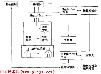

 图1 包装机控制系统方框图
     图1是该包装机控制系统方框图。包装机上每个卸料口有1套独立的称重控制单元(Ventodigit),通过连接的荷重传感器检测灌装重量,完成卸料闸门的启闭、排灰叶轮的开停以及落袋等全部控制过程。每个控制单元都挂接在通信总线上,但互不影响。机上控制单元的通信总线由称为Ventoring的单元进行管理,并实时传递到Magic-Box(光电耦合接口),实现包装机旋转部分与静止部分控制设备间的通信。
   各卸料口的位置由安装在包装机立轴上的光电编码器进行检测。该信号在Magic-Box节点转换成通信信号通过Magic-Box发送到旋转部分各卸料口的控制单元,用于协调控制灌装过程中的自动去皮、开闭闸门以及卸袋动作的正确位置。Magic-Box节点还将来自称重控制单元的报警信息发送到主节点,并由主节点送到键盘控制台显示。同时它还将包装机产量设定信号转换成模拟电压信号,控制变频器来调整包装机转速。
   连接在通信总线上的键盘控制台主要完成以下功能:
   1)用于输入控制单元Ventodigit和外围辅助设备的组态参数。
   2)启动停止包装机运转,调整包装机产量。
   3)启动停止包装机的喂料。
   4)手动测试某卸料口的功能。
   5)调整设定光电编码器的基准位置。
   PLC节点主要用于控制包装机以及外围上下游辅助设备的工作联锁。如包装机小料仓内的料位控制、卸包皮带及破损包装袋的处理等。
   主节点是控制系统的协调中心,它处理连接到网络上所有设备的各种信息。
