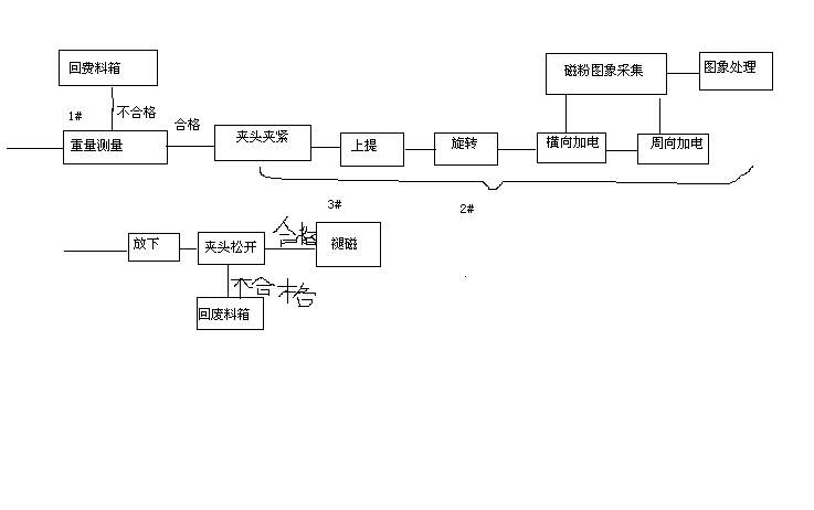

零件检测方案求助(图)
  以上为一铁性零件的检测方框图,零件从生产线或仓库到1#工位进行重量检测,合格则到2#工位进行磁粉探伤检测,2#由一电机控制进行夹紧上提旋转等一系列机械动作,磁粉检测的磁粉图象有一摄象头采集,进行处理。合格的再进行消磁处理。
  现在我用PLC控制整个流程,但图象处理部分没有头绪(是否可由PLC控制摄象头采集图象,传给电脑经电脑专门软件处理的结果通过串口传给PLC进行相应控制)
  我是学弱电的,所以对工控的东西不是很了解,望各位DX指点。谢谢!

    可采用传感器探知零件,电子快门采集图像,
  因不知道零件形状,如果长方形,
  摄像头要8只,4面4角。
  还要连接数据,以得知伤痕的个数以及尺寸。
  其结果,可以用PO给到PLC.
  伤痕结果,可通过TCPIP传到上位机。
  供参考。

    找下NI问问,应没问题,如果零件的缺陷比较的一至也可采用一些很精密的传感器.
匿名回复:
     采用PLC控制称重、夹紧、上提、旋转等动作。图像传感器分析磁粉图像是不是合格,将不合格品自动挑出。
匿名回复:
  关于“图象处理部分”能不能说的再详细一点?
  其实现在关于“视觉系统”的产品已经很多。
  比如西门子的VS110,VS710系列。

    最好采用OMRON的视觉系统F150进行处理!完全没有问题!

     情况再说具体点。有没有大略方案?把工艺再说清楚一点。我想最大的问题就是图像信息转成数字信息,然后和设定好的标准信息作比较,得出结论。所以你的目标就是查有关图像比较的方法。
