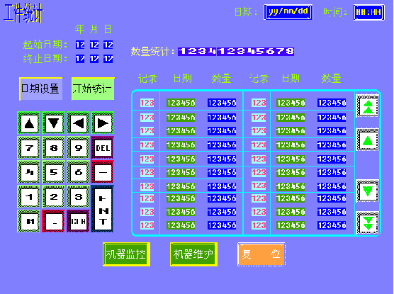

   近段时间开发一种机器系统,其中有一项功能是将每天的机器工作数目在触摸屏中显示出来,天数要两年;并且只要输入日期,触摸屏上就可以将任意时间的数目进行统计。我自己设计了一个程序,愿与大家分享。如有问题请指正。
  画面讲述
   本系统用的是OMRON的CQM1H-51的PLC,触摸屏用的是Pro-face的GP577R。其画面如下图1-A所见。
  图中所示的B1按下后,就可以设置统计日期;设置完后,再按一下B2,就会统计两年内任意日期内的工件数。A1下的是指示数,从1~730,A2下的是年月日,如(030528)指的是03年05月28日。A3即每天的工件数。C1是向上翻页键,C2是向上翻行键,C3是向下翻页键,C4是向下翻行键。
  地址分布
   触摸屏的系统地址从DM500开始。
   A1下的数字用的是一个触摸屏中的N标签,其功能如图2-A所示。地址是触摸屏的内部地址区域,我用的是LS2000; N标签上有一个运算,从上到下分别是LS2000+1~LS2000+10。
   A2下的数字用的是一个触摸屏中的两位E标签,其功能如图2-B所示。地址是PLC的内部地址区域,我用的是DM1000~1001。从上到下分别是DM1000~DM1018。
   A3下的数字用的也是一个触摸屏中的两位E标签,其功能如图2-C所示。地址是PLC的内部地址区域,我用的是DM2000~2001。从上到下分别是DM2000~DM2018。
   B1是触摸键,用来设定起始日期和终止日期日期。B2=22915,用来触发统计总的工件数。
   C1~C4用的是一个触摸屏中的T标签,其功能如图2-D所示。地址是触摸屏的内部地址区域,C1=LS50102,C2=LS50103,C3=LS50100 ,C4=LS50101。
  触摸屏程序
  Pro-face的触摸屏有D-Script Editor功能,请大家看以下的程序。
   Trigger : Bit Rising , Edge Bit Address : LS050100
   Formula :
   if ([w:LS1000]<=758)
   {[w:LS1000]=[w:LS1000]+2
   endif
   Date Type : BCD Data Length : 16 Bit
  此程序的是用来向下翻行,即指示值(A1)小于758时,将画面向下翻一行。
   Trigger : Bit Rising , Edge Bit Address : LS050101
   Formula :
   if ([w:LS1000]<=720)
   {[w:LS1000]=[w:LS1000]+40
   endif
  此程序的是用来向下翻页,即指示值(A1)小于720时,将画面向下翻一页。
   Trigger : Bit Rising , Edge Bit Address : LS050102
   Formula :
   if ([w:LS1000]>=40)
   {[w:LS1000]=[w:LS1000]-40
   endif
  此程序的是用来向上翻页,即指示值(A1)大于等于40时,将画面向上翻一页。
   Trigger : Bit Rising , Edge Bit Address : LS050103
   Formula :
   if ([w:LS1000]>=2)
   {[w:LS1000]=[w:LS1000]-2
   endif
  此程序的是用来向上翻行,即指示值(A1)大于等于2时,将画面向上翻一行。
   Trigger : Timer Fn , Timer Duration : 1
   Formula :
   [w:LS2000]=[w:LS1000]/2
  此程序的显示指示数A1。
