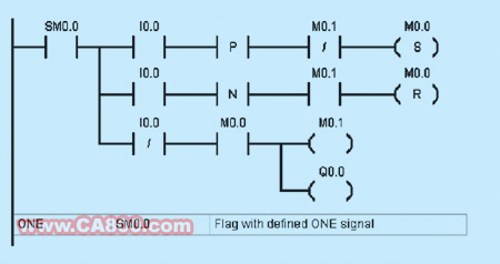

2.1  通过SET和RESET指令来实现
图1  通过SET和RESET指令来实现双稳态按钮功能
图1程序中,当第一次按下按钮I0.0,此时第一条支路因串联的M0.1为常闭点,而使M0.0接通条件满足置位。第二条支路的执行条件不满足,暂且不去理会。再看第三条支路,假设持续按着按钮不释放,因支路中串联进I0.0的常闭点而使接通条件不满足,直到释放按钮I0.0,因串联的M0.0已经置位,从而使M0.1和Q0.0输出保持为“1”。当第二次按下按钮I0.0时,因为M0.0的状态为“1”,第一条支路执行条件不满足,第三条支路因I0.0的按下而使M0.1和Q0.0输出为“0”,M0.1由“1”变为“0”产生一个下降沿,使M0.0复位为“0”,从而使M0.1和Q0.0的“0”状态得以保持,即使释放按钮I0.0以后。之后对按钮I0.0的操作,又重复上述过程。可见,得到的是一个双稳态按钮。

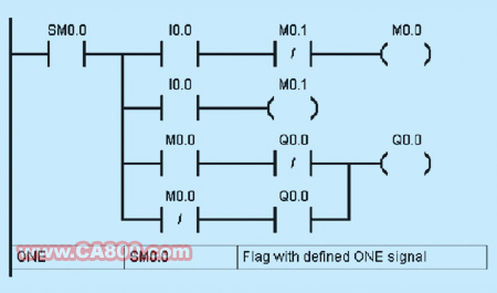

2.2  利用PLC基本逻辑指令来实现
PLC程序是按照一定的PLC扫描周期循环往复地的执行程序代码。在每一个PLC扫描周期内,先读入输入映像区内的信号状态,然后执行用户程序,最后刷新输出映像区的信号状态。用户程序的执行是按照代码的先后顺序自上往下依次执行的。
图2  利用PLC基本逻辑指令来实现双稳态按钮功能
图2程序中正是充分利用了PLC程序的执行的特点,现在分析一下它的工作过程。按一下按钮,使I0.1变为“1”,在第一个PLC扫描周期内,M0.0变为“1”,M0.1变为“1”,M0.1等于“1”会使M0.0变为“0”,但M0.0的状态变化要到下一个PLC扫描周期才会执行,可见M0.0是宽度为1个PLC扫描周期的脉冲信号。因为M0.0等于“1”,这样会使原来状态为“0”的Q0.0变为“1”。从第二个PLC扫描周期起,不论I0.1变为“0”或保持为“1”,M0.0变为“0”并稳定在“0”上,这样Q0.0通过M0.0常闭点与Q0.0常开点串联的支路保持为“1”状态。再按一下按钮,M0.0又产生宽度为1个PLC扫描周期的脉冲信号,这个脉冲信号使原来状态为“1”的Q0.0变为“0”并稳定在“0”上。如此每次按一下按钮,Q0.0就在“0”和“1”之间切换一次,形成双稳态信号。
这一段程序中使用的指令是所有PLC系统都支持的最基本的指令,可以说在任何类型的PLC上都可以实现,非常具有代表性,值得借鉴。

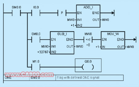

2.3  借助于算术运算指令来实现
在数字电路中,如果把输出的“非”端反馈到D触发器的“D”输入端,则每来一个时钟脉冲,D触发器的状态就翻转一次。
图3  利用算术运算指令实现双稳态按钮功能
图3所示的程序借鉴了数字电路中的D触发器的工作原理,按钮I0.0每按下一次,就相当于给触发器的CP端输入一个触发脉冲,相加所得“和”的最低位状态就翻转一次,如果Q0.0取自最低位,就可得到周期性状态在“0”、“1”之间改变的双稳态信号。为了避免加法的计算结果溢出,判断如果累加到16位整数所能表示的最大值32767,就重新开始累加。
