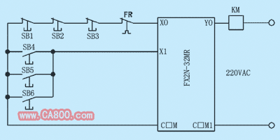

若对该设备进行PLC改造,对输入信号不加任何处理,将有SB1~SB6、FR共7个输入信号要占用PLC 7个输入点,在输入/输出点相对紧张时,对输入信号可以采取图2所示合并输入扩展技术:即在PLC外部将4个常闭(动断)触点串联,3个常开(动合)触点并联后再分别接入PLC的输入端子,这样只需占用2个输入点,节省了5个输入点,同样能达到对其7个输入信号的处理目的。转化为梯形图如图3所示即可。
图2  合并输入扩展技术线路图

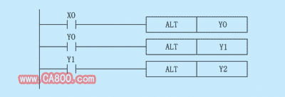

对图4采用状态变换扩展技术,则只需一个按钮X0即可,每按一下按钮X0,就将当前的油泵电机的工作状态翻转一次,其实现的PLC梯形图程序有三种电路,分别如图5、图6、图7所示。
图5  用计数器的梯形图    图6  不用计数器的梯形图
图7   用功能指令的梯形图

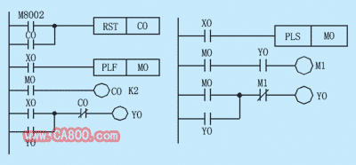

图5为用计数器进行控制的状态变换技术。从图5可以看出,当第一次按下X0时,使Y0=1且自保持,油泵电机运转,同时X0的下降沿启动C0计数一次;当第二次按下X0又松开时,它的下降沿又使C0计数一次,此时的计数值达到C0的设定值(K2),计数器C0动作,其动断触点断开Y0回路,油泵电机停转,实现了输出状态的翻转,在接下来的一个扫描周期内,计数器的动合触点使C0复位,为下次计数做准备,从而实现了用一只按钮启停的单数次计数、双数次计数复位的控制。
图6为不用计数器进行控制的状态变换技术。从图6可以看出,初始运行时,M0=M1=Y0=0,当第一次按下X0时,其上升沿即使Y0=1且自保持,油泵电机运转,此时M0=1,M1=0;当第二次按下X0时的扫描周期内,M0=1,M1=1,Y0=0,油泵电机停转,实现了输出状态的翻转,在接下来的一个扫描周期内,M0=M1=Y0=0,又恢复为初始状态,为下一次的状态变换作好了准备。从而也实现了用一只按钮启停的单数次运转、双数次停转的控制[1]。
