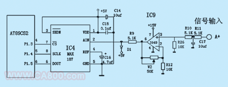

(1) 模拟量输入模块扩展
    这里以一路12位模拟量输入为例,模拟信号以0~5V标准电压的形式送入信号输入端,应用12位A/D转换芯片MAX187实现模数转换。MAX187是12位串行A/D,具有较高的转换速度,采样频率是75kHz,适用于较高精度的过程控制。考虑到实际工业现场中的高频干扰,在采样信号送MAX187之前还使用了低通滤波器滤波,如图1所示。
图1    低通滤波、放大器及A/D转换
    MAX187具有内部参考电压,既4#管脚(REF)为     4.096V,因此,A/D转换的全量程为4.096V。而输入信号是0~5V,因此,要加一级运放把0~5V转换成0~4.096V后送入MAX187。AT89C52的P1.3和MAX187的片选端(CS)相连、AT89C52的P1.4和MAX187的串行时钟信号端(SCLK)相连、AT89C52的P1.5和MAX187的串行数据输出端(DOUT)相连。模拟量采样的值存入单片机的内存中,再由单片机的串行口传送给PLC。A/D转换的C51程序如下:

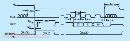

MAX187的工作时序图见图2。
图2      MAX187的工作时序图

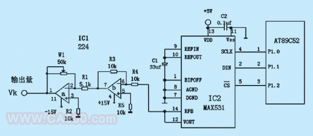

(2) 模拟量输出模块扩展
    这里以一路12位模拟量输出为例,设计中将采用12位D/A转换芯片MAX531来实现数摸转换。我们在MAX531的输出端接运算放大器,将模拟输出调节至0~5V,输出部分的硬件电路如图3所示。这里,MAX531是12位串行D/A,具有较高的转换速度, MAX531具有内部参考电压,既10#管脚(REFOUT)为2.048V,因此, D/A转换的全量程为2.048V。而输出信号一般要求是标准的0~5V,因此,要加一级运放把MAX531输出的0~2.048V信号转换成 0~5V信号。AT89C52的P1.0和MAX531的串行时钟信号端(SCLK)相连、AT89C52的P1.1和MAX531的串行数据输入端(DIN)相连、AT89C52的P1.2和MAX531的片选端(CS)相连。PLC把要输出的模拟量通过串行口传送给单片机,存入的内存中,再由单片机完成D/A转换进行输出。A/D转换的C51程序如下:
图3     D/A转换及放大器原理图
