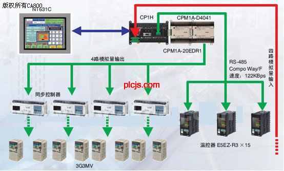

  在蒸化机控制系统中,我们采用了欧姆龙高性能小型PLC CP1H,通过4路模拟量输出模块连接同步控制器来控制欧姆龙3G3MV系列变频器。蒸化机烘房温度控制采用了欧姆龙公司的温控器E5EZ,通过Compo Way/F通信协议(速度112kbps)直接和CP1H的RS-485口通讯,PLC可以直接改变E5EZ的控制参数并实时监控。人机界面使用欧姆龙公司10.4” 彩色触摸屏NT631C,进行参数和工作流程的监控。
