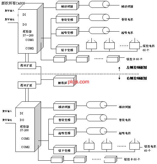

2.系统速度控制站:采用西门子S7-226  PLC负责系统的控制;工艺参数的传输和管理;整机的操作和运行协调;整机状态数据的管理;整机各故障信息的处理。控制框图如下。
S7-226  PLC采用CAN open总线(自制通讯卡)方式与各锭位上的单片机锭控卡连接,完成各锭位的控制、数据采集。

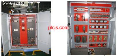

    3.锭子速度控制:由2台西门子MM440 75KW变频器分别驱动左右侧60台锭子电机。系统控制站根据设定值和锭位实际速度的平均值经过运算后用通讯方式控制变频器运转。控制精度达到0.01HZ。
4.卷绕速度控制:由2台西门子MM440 0.75KW变频器分别驱动左右侧2台卷绕减速电机。卷绕变频器与其配套的旋转编码器组成闭环反馈系统;控制精度达到0.01HZ。
5.超喂速度控制:由2台西门子MM440 4KW变频器分别驱动左右侧2台超喂减速电机。超喂变频器与其配套的旋转编码器组成闭环反馈系统;控制精度达到0.01HZ。
6.横动速度控制:由2台松下750W交流伺服驱动器和驱动电机加减速器分别控制左右侧横动移纱,卷绕和横动速度要根据设定的交叉角,防叠长度在交叉角1和交叉角2之间按0.5°步长循环递增、递减运行。

MM440变频器以及和电控柜安装图

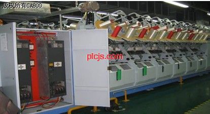

应用实景

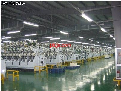

车间实景
