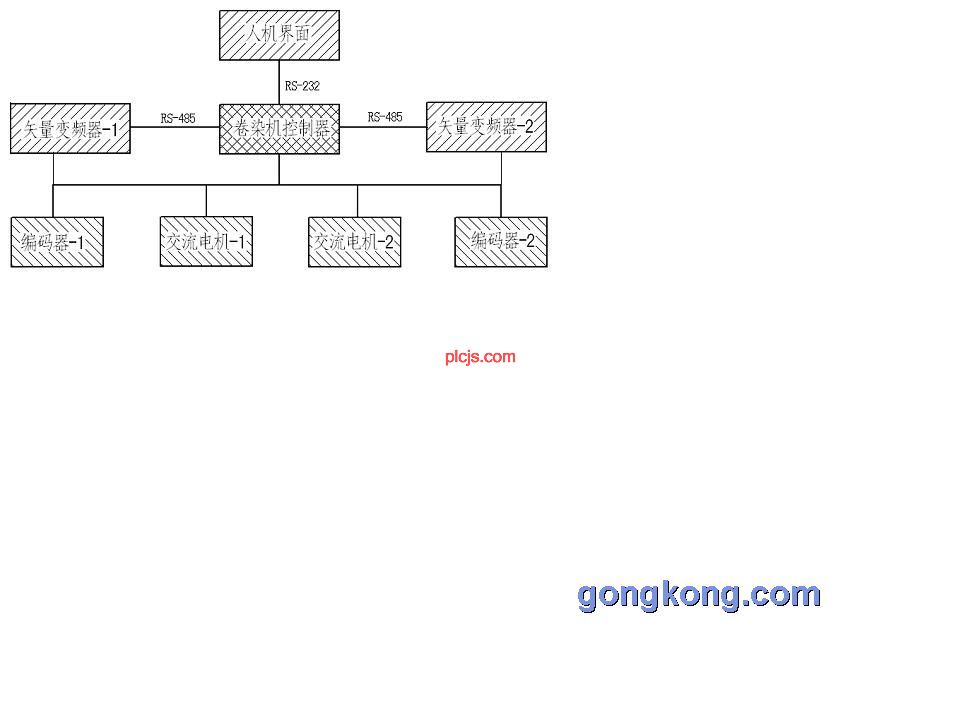

  三、系统组成:
  卷染机专用控制器一台、矢量变频器两台、编码器两个、触摸屏一台、配套低压电器
