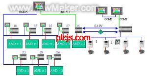

综上所述,为满足方便安装,方便整线整合,提高系统性能,本系统按照单机设计、自由组合方式设计(见图2、图3),即是每台针刺机使用一台PLC、一台人机、每台针刺机提供联机接口,不同需求用户组成生产线时控制上只要将各机台连上控制总线即可,单机程式不须做修改,改动内容仅在总控制器部分。
图2 人机与PLC连接采用RS232方式
台达的驱动器、控制器及人机界面等产品均带有RS485接口,采用通讯方式安装方便、价格低廉,故在规划整条生产线的控制方式时可以充分利用通讯的方便性。故可以拟出以下两种方式:图2方式,PLC与人机联线使用RS232,模拟量传递速度信号(考虑到通讯有实时性问题),变频器频率由PLC通讯给定,功能端子给定命令。图3方式,PLC与人机联线使用RS485, 模拟量传递速度信号,变频器频率由人机COM3通讯给定,功能端子给定命令。两者相比差异在于变频器控制源上。虽然效果一样,但图3方式远远增强了人机与PLC的通讯距离,亦即对本系统来说人机安放的范围将很宽,更适合生产线上分布安装,故将本系统按照图3设计。
