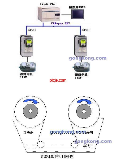

   双变频器卷染机通过采用两台变频器分别控制前后两个滚筒电机,实现两个滚筒对织物反复收卷、放卷的恒线速度恒张力运行控制;同时还要实现计长测径、自动平稳换向、自动停车、以及对染液的PID恒温控制等,工艺参数设定、显示及相关操作和监控由触摸屏完成。
  控制系统方案:
   系统采用新一代ATV71系列磁通矢量变频器,由Twido PLC加CANOpen通讯模块作为主站,通过CANOpen总线控制2台ATV71变频器(内置CANOpen接口,作为从站)的速度和张力的同步控制,在电机尾部加装编码器作为速度和转矩的反馈,以提高系统的精度与性能。同时配Magelis XBT-G 5.7”黑白触摸屏进行系统操作和监控及工艺的编制管理。
示意图
  示意图

  1. 放卷滚筒侧对转速进行控制,实现系统的恒线速度运行。由于放卷滚筒布卷直径在时刻变化,PLC计算出实时直径进而通过总线对变频器频率进行修正,以达到恒线速度的目的;
  2. 收卷滚筒侧对转矩进行控制,实现系统的恒张力运行。收卷滚筒布卷直径在时刻增大,转速和转动惯量都在时刻变化,PLC实时计算出所需输出的转矩通过总线给变频器,来保证织物染色过程中的张力恒定。
