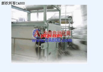

利用机械作用使织物的纬密和经向织缩增加到一定程度而具有松弛的结构,再通过机械预缩手段,使织物中原有的潜在收缩在成为成品之前预先缩回而收到明显降低成品缩水率的效果,这就是预缩机的作用。
  预缩机的工作过程是使加工织物经居中装置,超喂辊自由落入网式输送带,经输送带输送织物经汽蒸(给湿)、松弛、烘干、冷却,达到一定的预缩。进布由光电检测,并控制织物自动处于居中位置。

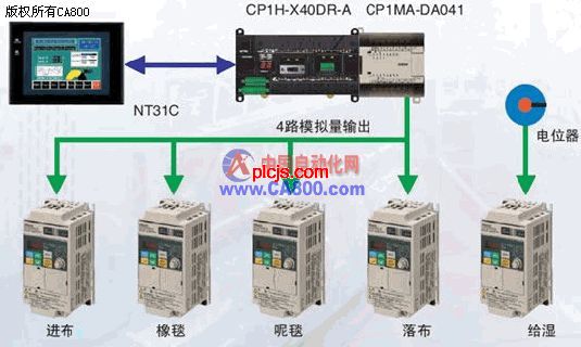

  欧姆龙整体解决方案及其优势:
  在预缩机控制系统里,我们采用了欧姆龙彩色触摸屏NT31C、高性能小型PLC CP1H带一块4路模拟量输出模块和3G3JV、3G3RV系列变频器。预缩机的进布、橡毯、呢毯和落布都由模拟量方式进行闭环控制,给湿部分用CP1H主机上的电位器独立控制。人机界面NT31C上显示预缩率、车速、同步、温度、压力等重要工艺参数。
