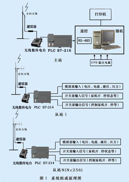

     微机监控系统采用主从结构、分布式无线实时监控方式(简称SCADA),如图1所示。
系统组成原理图
  系统组成原理图
     系统主要由监控中心、无线通信系统、现场监控终端、传感器及仪表四部分组成。
     监控中心:由微机、MCGS组态软件,无线数传电台、全向天线、模拟屏及UPS组成,主要完成各现场终端数据的实时采集、监测、控制、数据存储、打印报表、数据查询等功能。
     无线通信系统:监控中心与各泵站终端之间采用无线方式通讯。监控中心为主动站,其它终端副站为被动从站,该系统采用无线电管理委员会给定的数据频率,以一点对多点的方式与从站通讯,监控中心为全向天线,各副站为定向天线。
     现场监控终端:核心为PLC,是一个智能设备,它有自己的CPU和控制软件,主要完成现场的数据采集、转换、存储、报警、控制等功能,并通过无线信道与监控中心微机进行数据通信。根据监控中心的命令分别完成系统自检、数据传送、控制输出等任务。
     传感器及仪表:是PLC监测现场信号的“眼睛”,现场所有信号都需经过传感器及仪表的转换,才能输出标准信号,被PLC终端所接受。系统主要测量电压、电流、液位、压力、流量及耗电量等参数。

     2、通讯接口
     从站中PLC与电台通讯: S7-214PLC基本单元提供一个RS-485接口,为了与无线信道的数传机(电源、数传电台)相连,我们专门设计了RS-485接口的专用Modem,并采用光电隔离技术,使二者在电气上完全独立,避免相互干扰,由于数传机发射时需要RTS信号,而RS-485接口又不提供RTS信号,解决这个问题有两处方法。其一,由无线Modem根据PLC的发射信息产生RTS信号,这就要求该Modem必须智能化,同时PLC在发送信息之前需先与Modem通信,让其输出RTS信号,并回送RTS已产生信息,然后PLC再发送现场信息。其二,采用PLC的某一I/O输出点,产生RTS信号,由PLC在发送信息前现接通该点,控制数传机发射,延时一段时间后(电台建立载波时间),再发送信息。后一种方法简单、实用,较好的解决了无线通信的接口问题。
