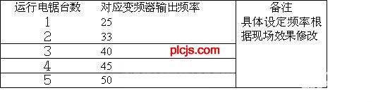

针对这种情况我们提出了新的改造方案。用PLC接收各机台电锯工作的信息并对投入工作的电锯台数进行判断,根据判断,相应的输出点动作来控制变频器的多段速端子,实现多段速控制。从而不用人为的干预,自动根据投入电锯的台数进行风量控制。根据投入运行的电锯台数实施五个速段的速度控制。速度设定方案如表1。
表一 运行电锯台数和需求频率对应表

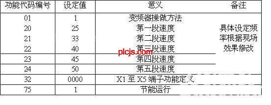

1)变频器参数的设定
       我们使用的变频器是富士FRENIC 5000G9S系列的。根据多段速控制的需要和风机运行的特点主要设定的参数如表2。
表二 变频器参数设定表
 PLC结合变频器在风机节能上的应用

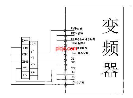

3)PLC输出端与变频器控制端子接线图如图1。
 PLC结合变频器在风机节能上的应用
       图一 PLC变频器接线图

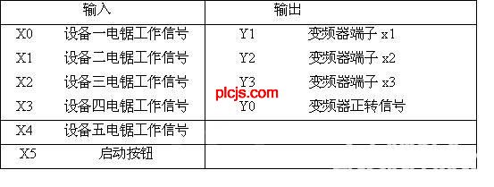

       根据改造输入输出点数的需求,PLC选取的是Fx1s14MR,其输入输出点分配如表4。
 表四 PLC的I/0分配表

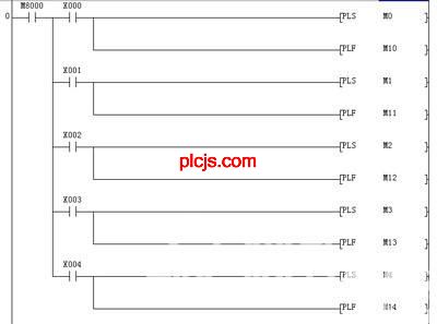

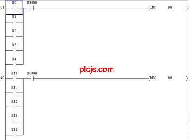

      PLC的程序主要分为三个部分,这种编程方法非常直观简单,很容易就能看懂。其一是对电锯的运行和关闭信号脉冲的拾取,例子程序如下:
 PLC结合变频器在风机节能上的应用

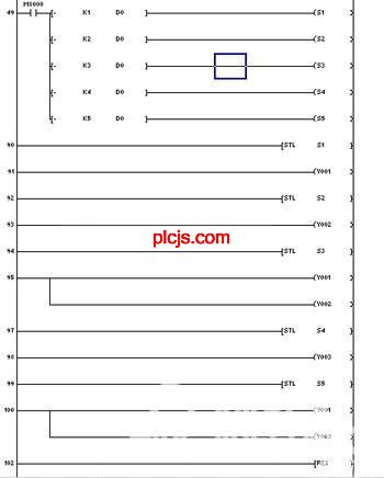

其二是对运行的电锯数目进行计算。程序如下:
 PLC结合变频器在风机节能上的应用
其三是根据运算结果进行比较输出,以控制变频器多段速端子。程序如下:
 PLC结合变频器在风机节能上的应用

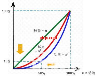

        风机属于二次方转矩,其流量,风压与消耗功率与转速n的关系如图2所示:
PLC结合变频器在风机节能上的应用
  图二 风机流量、压力、消耗功率与转速关系曲线图
       由图2可知风机消耗功率与其转速的三次方成正比。根据我车间设备运行的情况,相当于时常有三台设备运转,亦即改造后变频器
       时常运转在40Hz。根据同步转速公式n=60f/2p和风机消耗功率与其转速三次方成正比可知,理论
