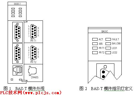

罗克韦尔自动化公司生产的BAS-T模件是用于SLC500系列PLC的一种高性能的通讯模件。BAS-T模件具有两个可编程的串口,支持RS232、RS422、RS485通讯。它可以通过1746 I/O背板与一个SLC500 CPU通讯或者通过它自带的DH485端口与DH485网络通讯。在BAS-T模件内部有24KB电保持RAM,还可以选用8KB或32KB的非电保持内存模块。BAS-T模件具有八个LED灯用来指示其工作状态。BAS-T模件的外观如图1。LED灯定义如图2。
2.2 BAS-T模件通讯端口特性:
1.PRT1:电隔离端口。可与用户设备通讯,同时也是模件的编程端口。支持RS232、RS422、RS485方式通讯,可选波特率300~19200bps。
2.PRT2:电隔离端口。可与用户设备通讯或者以AB DF1规约与MODEM通讯。支持RS232、RS422、RS485方式通讯,可选波特率300~19200bps。(注意:当PRT2采用AB DF1规约通讯时,DH485端口通讯会被禁止。)
3.DH485:非电隔离端口。与DH485网络连接,但不能直接接入DH485网络,必须通过1747-AIC模块才能接入DH485网络。

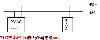

3.1.2 将BAS-T模件的PRT1作为编程端口,PRT2作为设备通讯口,通过RS485方式连接交流采样装置,DH485端口未使用。通过BAS-T模件上的跳线设置通讯参数如下:
1.PRT1:RS232方式,默认的通讯参数。
2.PRT2:RS485方式,ASCII通讯口。
3.1.3 将BAS-T模件和PMAC9900装置按照图3所示方式连接。
