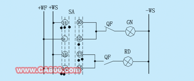

(1) 事故音响信号
事故音响信号采用蜂鸣器,在断路器QF由继电保护动作自动跳闸时才能动作。为了避免在手动分、合闸及自动重合闸时启动事故音响装置,可利用控制开关SA(采用LW2-Z型)内两对触点串联作为事故音响启动回路,这两对触点只有在合闸后才能同时闭合,其他状态都不能同时闭合,如图1所示:
图1     事故音响启动回路
(2) 事故灯光信号
事故灯光信号采用红、绿灯。它既作为断路器QF的位置状态指示信号,又作为事故灯光信号。有红灯平光、绿灯平光、红灯闪光、绿灯闪光四种状态。红灯亮表示QF在合闸状态;绿灯亮表示QF在分闸状态;红灯闪光表示QF由自动重合闸装置动作或手动操作分闸;绿灯闪光表示QF由保护装置动作跳闸或手动操作跳闸。传统的灯光信号切换是靠控制开关内部触点的通断及断路器辅助触点的通断实现的。由于控制开关内部触点有预备合闸、合闸、合闸后、预备跳闸、跳闸、跳闸后六种状态, 而QF辅助触点有闭合、断开两种状态, 因此决定了灯光信号的四种状态, 如图2所示:
图2     灯光信号回路状态显示
由于控制开关SA内部触点11-10或16-13接通时,其余与该回路灯光控制信号有关的触点(9-12、14-13、14-15)均不接通。这样就可以利用PLC中的X12(X13)的常开接点来保证红、绿灯发平光。利用X12(X13)的常闭接点来保证红、绿灯发闪光。QF灯光信号输入输出回路如图3、图4所示。
