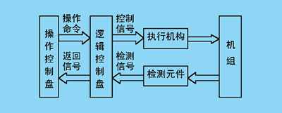

    2.1 热工保护系统原理
    热工保护系统通常由四个部分组成,参见图1,即运行人员控制盘、逻辑控制系统、执行机构和检测元件。
    (1) 操作控制盘:包括指令器件和信息反馈器件,如操作按钮和信号灯等。控制盘逐渐由CRT代替。
    (2) 逻辑控制盘:热工保护系统的核心。它根据操作命令和检测信号进行综合判断和逻辑运算,其结果用于驱动执行机构或送运行人员控制盘。
    (3) 执行机构:机组的驱动机构。包括:各种电磁阀、控制阀、变频器、接触器等。
    (4) 检测元件:热工保护系统的基础。其主要作用是将反映机组状态的各种参数变为系统可接受的开关量信号。检测元件包括:反映执行机构位置的限位开关;反映诸如压力、温度、流量、水位是否正常的传感器,如压力开关、温度开关、流量开关等等。
