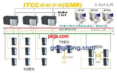

  GE FANUC GMR 系统配置:三个主机架 BACK(分别有电源模块 PS,GMR CPU模块,90-70 总线控制器 GBC,MODBUS 通讯模块),一个工程师站,两个操作站,分别安装 GMR 软件和编程软件及上位 HMI 软件,输入/输出采用三重化结构(三个独立Genius 模块),并配接协力自主研发的 INPUT/OUTPUT TERMINAL 及转速监测接口模块,组成带外回路自诊断;;模拟量输出三重化配置。ITCC 系统结构图如下,见图2、GE FANUC 公司 GMR 系统示意图。
  (1) 管理层:工程师站
  (2) 控制层:汽机控制站(操作站1)
  (3) 保护层: 机组转速控制、保护、启、停操作(操作站2)。
图
  图 2、GE FANUC 公司 GMR 系统示意图
