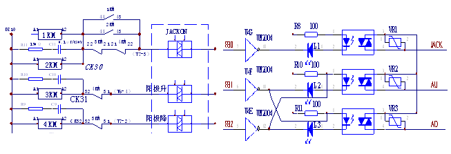

3.1 主接触器防粘连及接触器互锁设计
主接触器防粘连电路中共设计了四个接触器,如图1所示。其中3KM、4KM叫正反转接触器,它们的常闭触点串连后,再与1KM的常开触点并连,接入1KM、2KM的线圈回路。其作用是,正反转接触器中只要有一个发生粘连,1KM、2KM都不能闭合,用以降低事故概率,这叫做防止粘连电路。正反转接触器3KM和4KM的常闭触点,与其线圈交叉串连,用以防止同时闭合短路事故发生。
图1 主接触器防粘连示意图
软件方面:提升电机得电的条件必须有三个接触器(1km、2km、3km或4km)同时吸合。当提升机断电时,软件发出命令,断开三个接触器的线包电源,一旦三个接触器有一个主结点粘连,其它两个接触器主结点粘连也能断开,即设计确保提升机安全断电;另一方面,控制程序通过检测回路实时检测接触器是否有粘连情况,发现之后立即产生故障信息,同时禁止自动阳极升降动作。
接触器互锁:升降互锁的目的是防止升接触器和降接触器同时闭合,避免相间短路。升降互锁分电路互锁和命令互锁。命令互锁原理如图2,在升和降中,只要有一个控制口有输出,另外一个口就被封闭。电器升降互锁是升接触器和降接触器的线包与对方的常闭触点串联,只要升接触器和降接触器吸合,另一个接触器的线包由于对方的常闭触点断开而不能得电。
图2 接触器互锁示意图

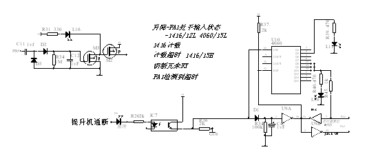

3.2 交流口电路设计、升降动作定时器
交流口的作用是防止程序走错后的误操作,其设计原理如图3所示。
在程序正常运行过程中进行阳极要升降操作,由程序控制使微处理器的一个输出口输出方波信号,该方波信号被送到隔直流通交流电路,被通过的交流成分输出到整流滤波电路,经过整流滤波得到一个交流口状态的高低电平信号,使直流控制电路有直流电源输出,交流控制电路被导通,使升降得以进行。假如程序走乱,上述的方波便消失,交流控制电路的电源被切断,升降被禁止。
图3 交流口及定时器示意图
升降动作定时器(参见图3)是独立于CPU之外专门设置的定时器。当阳极升降开始以后,由检测电路来的脉冲信号送到计数电路进行计数;同时该脉冲送整流滤波电路,经过线与电路,控制计数电路的复位,使复位计数器不起作用,于是,计数电路开始计数。当计数器超时时,产生输出信号,CPU接收后,立即停止阳极升降动作。定时时间的长短由跳线选定,1-32秒之间可以调节,本系统设定为8秒。
定时器的复位:定时器处在超时状态时,由于计数器状态不会自动复位,必须由外部信号使它复位。这种外部信号可由CPU的某一输出脚来产生,CPU接收到槽控机操作面板上由操作人员输入的复位请示信号后,使可操作计数器复位。
定时器的测试:定时器输入的脉冲信号来自提升机接触器(1Km,2Km)吸合操作,人工测试定时器就可按下接触器来实现。当按下接触器时(1Km,2Km),检测电路上的发光管首先点亮,接着计数电路上的发光管开始闪烁,闪烁到规定次数时,超时指示发光管被点亮,释放接触器,超时指示发光管保持点亮状态(这种状态叫做定时器超时),说明定时器工作正常。其实,槽控机投入运行后,每小时做一次自诊断,其中就包括定时器的检测。

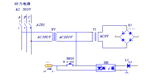

3.3 跳主闸电路
在主回路中AIR1是带脱扣器的空气开关,当有特殊情况时,按箱外紧急跳闸按钮达到断开设备电的目的。若按钮粘连导致阳极提升或下降不能停止时,按下紧急跳闸按钮,可切断动力电源(如图4所示)。
软件方面,控制程序以毫秒级的速度对检测信号进行扫描,一旦发现有阳极升降动作,而CPU没有发出阳极升降动作命令,则认为该次升降动作属干扰引起,立即发出跳主闸命令,切断动力电源,保护升降系统(如图4所示)。
