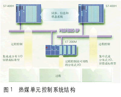

    鉴于HU4911热媒单元在装置中所处的重要位置,我们充分考虑了系统安全可靠性,采用以S7-400H为主控制器构成的PCS7冗余控制方案,CPU采用CPU414H,I/O处理单元采用ET200M。为保证通信可靠性,电源和通信采用冗余配置方案,Profibus-DP总线采用光纤通信,保证了系统安全等级需求。热媒单元控制系统结构如图1。系统主要特点:(1)用标准化硬件平台,技术成熟、可靠。软件环境标准、开放,产品具有延续性,备件供应简便,CPU分级系列,I/O扩展系列以及对带有与Profibus相连接口功能的广泛选择,可实现多种控制与集成配置方案。(2)基于标准S7-400模板的S7-400H是一个容错(冗余)的PLC,可有效减少生产的停机危险,更适用于那些需尽量避免故障停机时间的场合。容错性通过两个并行中央控制器实现,其CPU通过光纤连接,并通过冗余Profibus-DP总线对冗余I/O进行控制。错误发生时,将会出现一个无碰撞传输控制,热备单元将在中断处继续执行而不丢失任何信息。(3)PLC采用双控制器、双电源模块、双通信模块,系统有无扰动切换功能,容错型和安全型可满足供电中断和故障保护等特殊要求,提高系统可靠性。(4)S7-400 PLC可在70℃以下的温度环境中运行,具有极高适用性;(5)Profibus-DP总线技术的应用,大大提高了现场仪表与其他智能设备间的数据交换能力。(6)PCS7软件包括硬件驱动程序及Step7和WinCC,可集成化为一体,如在Step7中定义的变量和消息在WinCC和其他软件中均可使用,又因其基于Windows平台,易修改、方便维护。高效的组态软件与Step7和图形工程工具的高级语言相结合,所有项目数据存储在CPU中。(7)ET200M故障安全型I/O模板通过Profibus总线与S7-400H控制处理机相连,实现CPU冗余和通信冗余。

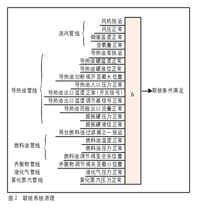

    (1)热媒单元的安全联锁功能软件:联锁系统原理见图2。每套热媒单元须在满足图2工艺条件下,才能进入点火顺控程序。当条件满足后,按下解锁UNLOCK按钮,Safety Chain恢复正常。按下Ignition Reset按钮,点火顺控程序解锁并返回初始步。这时必须在现场表盘上按下点火按钮(burner on ready to run),Monitor Chain恢复正常,进入点火顺控程序。
