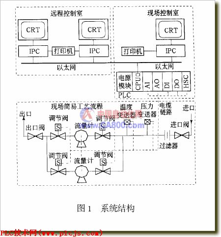

系统结构如图1 所示。运用管道输油时,通过现场控制室PLC 打开/ 关闭相应的电动阀,进行流程切换,使相应的流量计投入运行。由流量计发信器将脉
冲传递到PLC ,PLC 利用高速计数模块采集流量计发出的脉冲数,并将其转换为标准状态下的容积值。同时,PLC 将实时采集流体的压力和温度(分别由压力变送器和温度变送器提供) ,所有数据通过以太网送入上位IPC , IPC 结合流体实时压力、温度值调用原油计量表数据库,将测得的累积量值转换为标准状态下(20℃,101 325 Pa) 的累积量值,并将数据存储在IPC 的硬盘上。而且, IPC 可以驱动打印机打印出计量报告。
2. 2  控制系统的软、硬件配置
控制系统主要由一次设备、二次设备以及控制体和软件构成。一次设备主要包括压力表、温度计、流量计等;二次设备主要包括温度变送器、压力变送器、脉冲发信器、电动阀等;控制体主要包括PLC、IPC(配置网卡) 、打印机、集线器及应用软件等,参见图1 。
