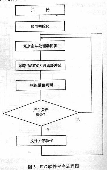

4 PLC的软件编程
A-B PLC 5/40处理器随机提供6200系列编程软件,但在实际编程中采用了Rockwell软件公司的Logic 5软件对PLC进行编程。Logic 5是基于Windows的应用程序,相对于6200编程软件具有直观、易用、功能强大的特点。该软件运行于PC机上,通过RS 232串行口对PLC进行编程。由于程序复杂,故将程序分为若干个子程序进行编程。这些子程序块依次是,加电初始化模块、主从处理器同步模块、人机界面通信模块、模拟量高/低报警判断模块、Fire ESD/ESD/PSD/USD信号产生模块以及关停动作执行模块。经后来的系统调试实践证明,这种模块化的编程方式对安装调试提供了很大的方便,具体程序流程图如图3所示。
