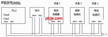

3.2接线方式
  PLC主模块的COM1口上RS485+、RS485-两端接从站设备的RS485+、RS485-口,接线图如下:
3.3 MODBUS  RTU模式
  协议格式
  从机地址:网络上设备的地址,确定目的站从站。有效范围1-247。
  功能代码: 与HMI和MODBUS从站设备通信时主要用到的功能码: 01读线圈、02读离散量输入、03读保存寄存器、05写单个线圈、06写单个寄存器、15写多个线圈、16写多个寄存器。EMERSON PLC MODBUS全部支持所有的功能码。此次与从站设备的通信用到的03(读)与16(写)这两个功能码。
  数据:要读取或者写入数据的寄存器地址与数量。RTU模式下,最多252字节(2×252个字节,ASII模式)。
  CRC检验码: EMERSON PLC编程软件(ContrStar)里的MODBUS指令执行时会自动加校验码(使用CRC校验情况下),用户不需计算校验和。如果用LRC校验时,在发送MODBUS指令时,才用计算检验码。
