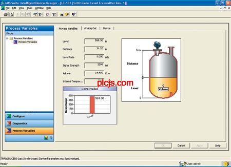

图1:1 号主机上的雷达液位计

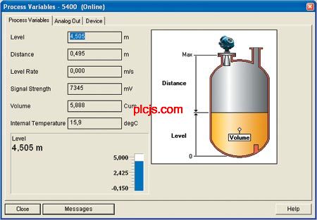

图2:2 号主机上的雷达液位计

  有一个问题总是困扰着最终用户,要维持现代过程控制系统的运行,就要面对层出不穷的软件。EDDL可免除大部分软件的使用。例如,基于HART通讯的罗斯蒙特5400雷达液位计以前需要用额外的软件来查看储罐特性,然后才可以进行先进组态。现在5400将所有必要的数据都包含在EDDL中,因而就不再需要额外的特定软件了。
