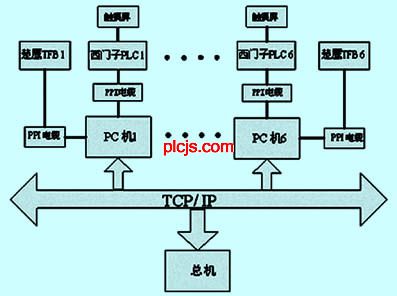

    我们采用主计算机通过PPI电缆与西门子PLC相连,以达到主机能实时监控设备工作状态的要求,以及对各种数据进行采集和对设备的开关进行控制。其中触摸屏可以挂在任意的一台PLC上,以对系统的要求进行相应的设置。
    这些主机再通过TCP/IP网络和计算机中心的总机连接起来,以达到设备的运行状态都能传输到计算机中心,以及设备的动态参数都能在其他计算机中实时显示。图1为总体设计框图[1]。
图1  总体设计框图

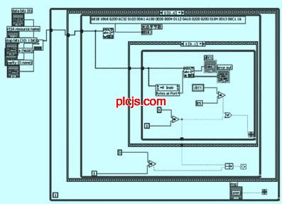

    用LabView编程步骤为:(1)初始化串口,利用VISA Configure Serial Port.vi设置双方通讯的端口号、波特率、数据位、停止位、奇偶校验等,注意在LabVIEW7.1中串口号是在VISA resource name中设置的;(2)把要发送的数据按PLC命令帧的格式打包,包括计算帧校验序列FCS;(3)利用VISA Write.vi写端口,把整个命令帧发送到串口;(4)延时等待PLC的应答帧到达串口;(5)利用VISA Read.vi读串口,读取PLC的应答帧;(6)把读取的应答帧解包,读取相应的数据[2]。
    上位机与PLC组成的实时监控系统如图2所示。系统具备如下功能:(1)连续循环扫描PC与PLC之间的发送、接受命令状态,使用Labview的While循环即可;
图2  串口通信程序框图
    (2)上位机读PLC数据;(3)上位机向PLC发送命令而不影响PLC正在控制运行的现场设备。

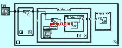

    本系统由运行在控制现场的服务器计算机监控系统和运行在网络上的客户端的监控系统组成。如图3是服务器方框图,首先使用了Listen.vi循环监听信号。然后使用了TCP Write.vi,TCP Read.vi把现场采集到的数据从服务器发送给客户机。最后是使用了TCP CloseConnection.vi关闭连接[4]。
图3   服务器方框图
    客户机的完整框图如图4所示。首先根据Port和Address信息打开TCP连接,其次在For循环体内首先从服务器上读出每次所传的长度,继而读出数据,并在控制而板上显示出来,然后判断是否需要断开连接,最后做出判断并进入下一循环或结束循环,最后并闭TCP连接。在客户机没有读到任何数据时判断,是否有STOP命令进入,若无则进入下一循环,继续读取数据。
