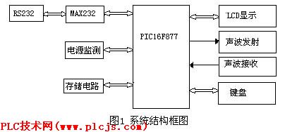

    系统基于声纳测量原理。测量仪器的系统结构框图如图1所示。下位机系统中单片机芯片选用价格低廉,性能优良的PIC16F877单片机,充分利用其提供的软硬件资源,配以响应的外围电路完成距离检测。主要组成部分包括:PIC单片机;外存储器(E2PROM);触摸式键盘;液晶显示器(LCD);通讯电路;电池电源通断控制电路。下位机主要实现声波的发射与接收、数据的处理及传输。除此之外,各下位机还具有独立显示温度的功能,避免因为通信网络的故障而造成整个系统的瘫痪。上位机是整个控制系统起统一管理和协调指挥的作用。它的主要功能有:数据采集处理;数据显示;超限报警;文件处理等。

    PIC 单片机是Microchip 公司推出的单片机系列, 它采用先进的RISC 技术, 具有低价格、低功耗、高性能、全静态、易使用等特点。目前已在仪器仪表、工业自动化、计算机通讯以及民用产品等领域得到广泛的应用, 本设计中采用了PIC 系列中的PIC16F877 作为电路系统的控制核心,在本系统中,以I2C 总线方式利用RCO、RC1 口与存储器24WC02 进行数据通讯,并通过RC2、RC3 口对电源进行监测, RC4、RC5用于声波的发射与接受,RC6、RC7与上位机通讯, RB2、RB3、RB4 口驱动液晶显示模块, RA口进行键盘的输入。
2.2 声波发射模块
    电路上电以后,程序读取外部存储电路中记录下的声波发生器晶体频率。系统工作时,每隔2秒系统发射一次5个连续矩形波,矩形波占空比为50%。矩形波的频率和声波发生器内晶体频率须一致,这样才能产生最佳的声波。为了提高声波发射功率,RC0在正半周期输出为5V,负半周期为0V,RC1在正半周期输出为0V,负半周期为5V。
2.3 变增益声波接收模块
    当有声波返回时,接收电路将捕捉到返回的声波。由于声波在传播过程中,随传播距离呈指数衰减,图中放大器U6A的增益随着时间也要呈指数变大。所以选用了具有32级可调电阻的数字电位器(X9315),在检测声波信号时,随着时间给数字电位器脉冲,以减小其电阻值。如果收到信号,信号在经过电位整形、去除毛刺、做比较之后,送到RC2口的是一个5V信号。如果没有检测到回波,可能出现情况是回波的幅值过小。通过调整阻值大小,增加放大器增益。放大器增益不可过大,否则会带来引进干扰信号及高次回波的问题。  利用单片机提供的预分频器,记录下此刻时间T。根据D=0.5VT(V为声波在介质中传播速度)计算出回波单程走过的距离。
