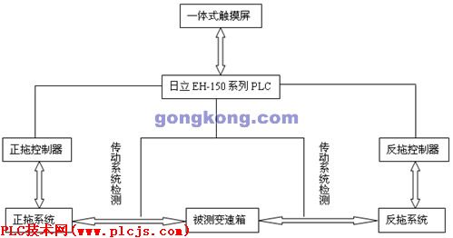

  一、 系统概述:
  本控制系统由微机控制系统控制监测工作,能够实现各种加减档操作以及变速箱的加载动作,还可通过微机控制界面对话完成各种操作指令的设定、实时监视、能自动显示变速箱输入输出转速,对错档实现报警,可动态监控变速箱加载扭矩,工作油温和液压,噪音等指标。系统图如下所示:

  三、 硬件系统配置:
  1. PLC配置:采用日立EH-150系列PLC系统
  1) 中央处理模块(CPU):日立EH-516;
  2) 数字量输入模块(DI):日立EH-XD16;
  3) 数字量输出模块(DO):日立EH-YT16;
  4) 电阻温度检测模块(PT100):日立EH-PT4;
  5) 模拟量输入模块(AI):日立EH-AX44;
  6) 模拟量输出模块(AO):日立EH-AY4V;
  7) 计数器模块(CU):日立EH-CU;
  8) 通讯模块(DeviceNet):日立EH-RDM
  2. 触摸屏配置:
    采用一体化触摸式工控机,通过232接口与日立PLC的专用端口连接,采用日立专用的HI协议。

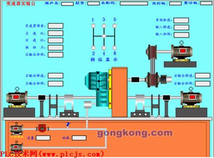

  4. 系统监控实现:
  本控制系统的系统主要有PLC监控部分和上位机组态监控两部分组成。
  1) PLC监控部分:PLC控制系统分为自动控制和手动控制。
  当在手动控制时,手动操作实验过程,即液压系统将变速器推至操作位置并夹紧,尾座前进到终点位,此时注油器前进并注油;接着通过一体式触摸屏设置实验参数和操作按钮顺次进行正拖加载实验和反拖加载实验;操作实验完成按钮后,系统自动抽油,尾座退回原点,夹具松开,实验结束。
  当在自动控制时,除了注油器自动注油外,其余操作过程与手动控制时一致。

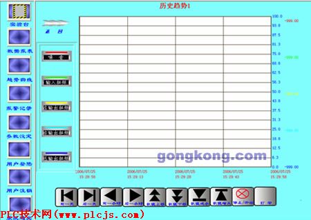

  2)上位机组态监控部分:
  a. 软件可以对各档位转速、速比、扭矩进行设置;
  b. 软件可以根据变速器的不同品种进行速度、速比、扭矩参数替换;
  c. 设定各测量值的目标值、上下限;
  d. 动画显示当前的设备动作、所处状态的显示;
  e. 具有错误报警功能,其中包括:转速、速比、扭矩超限报警;噪音超限报警;油温超限报警;换档力超限报警;
  f. 软件可显示变速箱条形码号码;
  g. 可实时显示当前值,其中包括:试验日前、时间;换档力;档位数、速比;噪声;输入转速、左输出转速、右输出转速;注油量、油温;输入扭矩、输出扭矩及输出总扭矩;里程表;
  h. 软件具有数据存储功能,有数据报表、历史数据曲线、实时数据曲线的显示;
  i. 软件具有数据报表及数据曲线打印功能。
控制主画面
  控制主画面
历史曲线查询
  历史曲线查询
