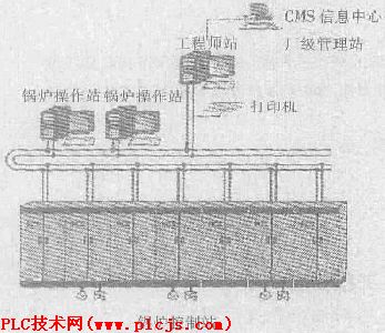

    高速实时数据通信网络在整个DCS控制系统中起着重要的作用,它连接着人机接口站和分散处理单元,完成各种控制信息在网络上的传送功能。该项目中的DCS控制系统配置如图1所示。
图1 DCS控制系统配置
    整个DCS控制系统由1台工程师站、2台操作员站和7个控制柜组成,同时工程师站还担负着向全厂信息中心传送锅炉运行数据的功能。7个控制柜分别为2个分散处理单元柜、3个信号端子柜、电源柜和网络通信柜。分散处理单元柜中采用冗余CPU结构,并通过网络通信处理模块连接各种智能型I/O模板,确保整个监控系统数据的实时性。
    电源柜的供电电源为从UPS输出的双路稳压电源,经内部转换后以双路冗余的模式向其他控制柜输出5V,24V和48V工作电源。网络通信柜中配置了冗余的交换机,确保实时数据通信网络畅通无阻。
