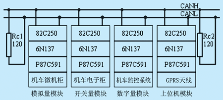

    图1为机车实时监控系统结构图。包括三个数据采集模块、一个存贮发射模块和地面监控系统(地面系统部分图中未示)。数据采集模块负责采集牵引电机电枢电压、电枢电流、励磁电流等重要模拟量数据;各种风机接触器的开闭状态的开关量;机车基本信息(包括机车速度、机车位置、机车车号等)数字编码量。存贮发射模块负责各数据采集模块的协调工作,通过GPRS将各采集的数据发送到地面监控系统。地面系统由PC机与GPRS无线天线等模块组成,通过GPRS天线向车载系统发送指令,指示车载模块按地面要求进行工作。地面系统同时接收存贮发射模块发送来的现场数据,数据按GPRS的短信息业务格式发送接收。地面系统软件采用Visual C++软件编写。软件使用友好人机对话界面实时显示、跟踪、监控列车运行状态,实现对机车实时在线故障检测与诊断,机车出现故障时,还可以及时向司机提供操作建议,在机车库检时,系统还提供检修指导,限于篇幅所限本文将重点介绍车载部分。
3  硬件结构设计

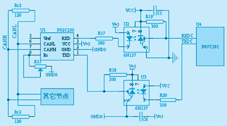

    本系统是一个依照CAN2.0B构建的控制局域网(Controller Area Network),总线控制器采用Philips公司P87C591微控器内置的CAN控制器。P8xC591是一个单片8位高性能微控制器,具有片内CAN控制器,采用强大的80C51指令集并成功的包括了半导体 SJA1000 CAN控制器的PeliCAN功能。CAN总线驱动器采用与SJA1000 CAN控制器相匹配的PCA82C250,下位机和上位机通过CANH、CANL屏蔽双绞线进行双向通信。总线终端需跨接100Ω~120Ω电阻以抑制信号反射,保证通信可靠性。双绞线连接各个模块节点,形成多主控制的局域网。为增强CAN总线节点的抗干扰能力,P87C591的RXDC和TXDC脚,通过高速光耦6N173后与82C250相连,保证总线上各CAN节点间的电气隔离,光耦部份电路所采用的两个电源必须完全隔离。图2为各节点和CAN总线间的接口电路图。
图2     CAN总线接口电路图
