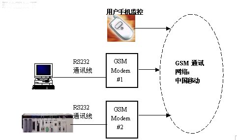

5. 系统图如下

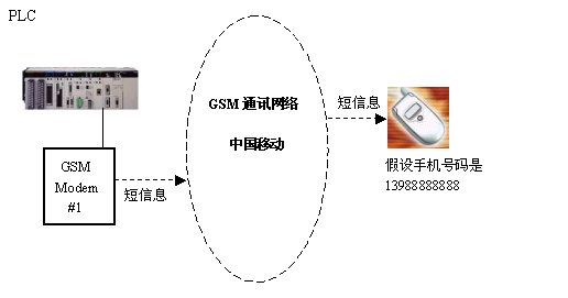

1. PLC向用户手机进行呼叫,即发送短信息给管理者的手机,用于PLC处理时自动发送报警信息给用户。不管用户在什么地方,只要手机在中国移动通讯的网络覆盖范围之内,就一定收到PLC的报警信息,从而做出相应的处理对策。

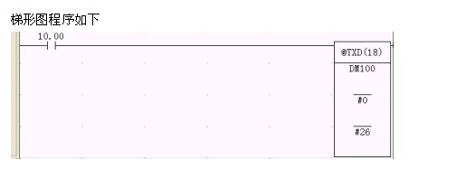

2.  PLC设置
DM6645:1001(使用无协议方式发送AT指令)
DM6646:0803(与MODEM设为相同的波特率1,8,1, N)
梯形图程序如下
使用无协议方式发送AT指令给GSM MODEM,从而实现MODEM将你设定好的信息以短信的方式发送给用户手机。
前面的执行条件10.00可以是一个报警的启动条件,一旦程序触发,则将对应PLC内存中的报警内容以短信的方式发送给用户方。
发送内容为:
AT+CMGS=”13988888888”Send Message by Text-Mode
//          目的手机号码|结束符|内容                  |发送符|
发送报警内容是:OK

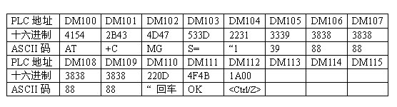

将以上发送ASCII内容全部转为16进制,存放在PLC的DM100中,列表如下
则用户方手机收到短信息
OK (模拟报警信息)
WROM: XRQBGJSNBOHMKHJYFMYXOEAIJJPHSCRTNHGSWZIDREXCAXZOWCONEUQZAAFXISHJE
9:11 12/4/03 (故障时间 月/日/年)
3. 经过多次试验,PLC都可以通过内部的程序控制,将报警信息以短信的方式传送给管理人员的手机中。由于GSM手机现在已非常普及,所以其可适用场合非常多,使用的前景也非常广阔。
