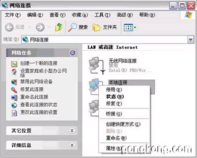

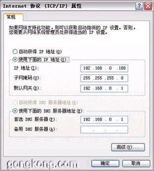

  * 设置PC的IP地址:右键点击“网上邻居”,选择属性即进入“网络连接”窗口,右键点击“本地连接”,选择属性即进入“本地连接属性”窗口,双击Internet协议(TCP/IP),修改属性如下(本例设计算机为192.168.0.188,GP为192.168.0.100)。

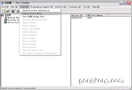

   运行Pro-Studio,点选tools菜单选择search active node

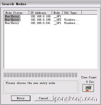

  选择你要监控GP节点和PC节点,
  点击Entry将节点载入。

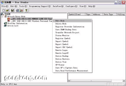

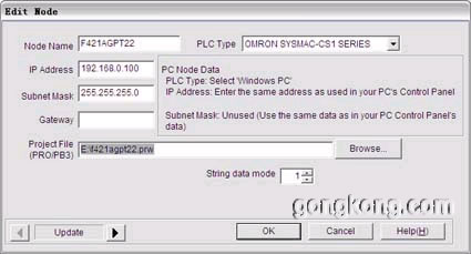

  左边树形图出现刚才载入的节点,右键点击节点选择Edit Node编辑节点,
  给GP节点选取正确的PLC类型和project工程文件

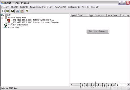

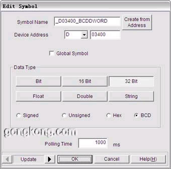

   所有在本程序中用到的地址必须在这里注册。点击节点名称在右边空白处取得此节点下的注册地址列表,右键点击列表空白处,选Register Symbol。
  正确选择Data Type和Device Address后点击Create from Address将自动生成Symbol Name,虽然Symbol Name是可以修改的,但我们建议您使用自动生成的名称,这个名称是保证正确且不重复的。
