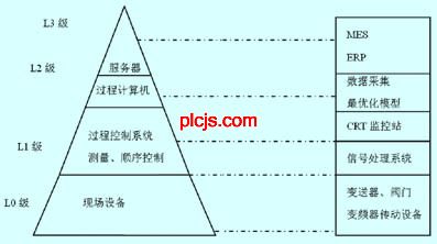

2  连铸机控制系统
  济钢三炼钢工程包括铁水予处理,120t转炉、LF/VD精炼及板坯连铸机等多个项目,整个工厂的EIC三电自动化控制系统的配置达到世界先进水平。连铸机系统做到三电自动化控制的一体化,包含过程控制级L2和基础控制L1级和L0,同时也予留出与L3级的通讯接口及数据存放区,下面将三级系统分述如下。
  3级(Lelvel3): 制订全厂生产计划,产品协调及产品跟踪,L3系统涉及三炼钢厂各生产工序和后部的中厚板车间,L3系统的实现需要各工艺单元,生产管理及调度部门结合工厂的实际情况来考虑,另立项目,统一协调。
  2级(Lelvel2):各工艺控制单元的计算机操作指导,特殊工艺过程的设定计算及工艺过程的数据收集。
  1级(Level1):实时控制级,根据操作指令,过程计算机的设定计算及现场元件的检测信号,完成生产设备的逻辑顺序控制和PID调节。
  0级(Level0):L0级主要是传动设备本身的控制、I/O控制和管理。在现代化的控制系统中,AC/AC的传动装置(变频装置)由本身自带CPU的数字装置控制和监视,并与L1级在网上进行数据通讯。
L0到L3级的自动化系统完成整个工厂的生产计划,产品管理,工艺区接口协调、过程最佳化及设备控制,可实现整个工厂的生产自动化,参见图1。
图1  连铸机控制系统结构
