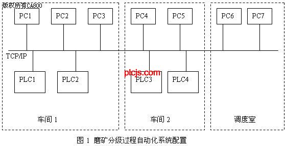

某铁矿选矿厂采用马鞍山矿山研究院的技术,对其磨矿分级过程进行了自动化技术改造。试验是先从两个系列开始,控制系统调试结束后,进行了系统的跟踪考察。结果表明,自控系统比人工系统台时提高了8.94%,其溢流粒度-60目含量均达到工艺要求,比人工操作系统高了5.91%,充分显示了系统在改善粒度方面的优越性,以利于下道工序提高作业效果。
试验成功后,在该选厂的各个磨矿分级系列进行了全面的推广应用。
1. 2系统配置
图1为两个生产车间的磨矿分级过程自动化系统配置,PLC采用Honeywell公司的产品,实现生产过程的检测和控制,PLC1~PLC2完成一车间生产工艺过程的测控,PLC3~PLC4完成二车间生产工艺过程的测控。PC1~PC6采用工业控制机,实现生产过程的监控和操作,选用了Fix7.0监控组态软件。PC7采用HP服务器,实现同工厂MIS系统的连接。由于车间及调度室之间物理位置分散,计算机间的通讯介质采用光缆。
1.3系统特点
系统可根据当前磨机的负荷状况及返砂量的大小来自动调整当前的处理量和给水量,实现在保证磨矿效率的前提下最大限度地挖掘球磨机的生产潜力,提高球磨机的处理能力。
给矿机的控制实现了自动切换,系统可根据当前矿仓的供矿情况来自动启停给矿机,极大避免或减少了缺矿现象,为稳定球磨机的处理能力创造了良好的条件。
系统设计有自动冲洗程序,能成功的将易致水管堵塞的泥沙、碎布等及时冲走,不致影响水量调节和水管路堵塞。
控制系统界面友好,画面形象直观,操作方便灵活。

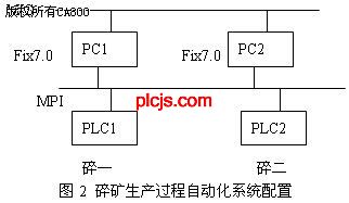

我国矿山现有圆锥破碎机以二十世纪六、七十年代装备居多,并一直在生产中发挥重要作用,生产作业以人工操作为主,生产挖潜非常有限,破碎机易处于“保守式”轻载运行状态。某铜矿选矿厂采用马鞍山矿山研究院的技术,对其碎矿生产过程进行了自动化技术改造,生产应用效果良好。系统设计符合破碎机生产实际,具有针对性强、控制效果明显、系统运行稳定可靠、性价比高等特点,建立的细碎机监控站功能齐全、操作简易、界面友好,为破碎生产过程管理和调度提供了有力的手段。
1.2系统配置
图2为两个破碎车间的生产过程自动化系统配置,PLC采用了Siemens公司的产品,计算机监控站同PLC之间采用MPI通讯方式连接,PC1~PC2中均配置了Fix7.0监控组态软件和I/O DRIVER驱动程序,并同工厂MIS管理系统联网,在管理网中可浏览工艺过程实时监控画面。
2.3系统特点
对于国产圆锥破碎机,由于其排矿口尺寸不能动态调整,生产中采用固定排矿口,定期进行人工重新调整的方法来控制产品粒度。控制系统主要选取主传动电机的功率(或电流)作为被控参数,动态调整给矿机给矿量的大小,使主机的负荷稳定运行在设定的要求之内。可采用恒功率或优化功率方式运行,同时检测温度、压力、流量等,具有完备的保护功能。
