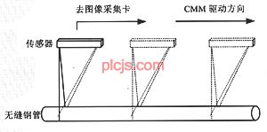

  无缝钢管是一类重要的工业产品,在反映无缝钢管质量的参数中,钢管直线度及截面尺寸是主要的几何参数。这两个参数的在线检测意义重大,是控制无缝钢管制造质量的关键。现代工业技术已能实现无缝钢管的大批量规模生产,但无缝钢管直线度、截面尺寸的高效率检测一直没有得到很好的解决,原因可归结为:无缝钢管的制造环境恶劣,不允许采用接触式的测量方法:无缝钢管的空间尺寸大,大型无缝钢管长度达十几米,要求检测系统具备很大的测量空间。基于线结构光视觉传感器的光学坐标则量系统能够 对无缝钢管的直线度及截面尺寸进行较为精确拓线测量,其检测原理图如图3所示。
光学坐标测量系统在无缝钢管生产中的应用
  由线结构光视觉传感器组成检测系统,传感器的线结构光投射器的光平面和被测钢管相交,得到钢管截面的部分圆周,通过调整传感器的视觉角度,从而得到整个圆周的表面数据,这些表面数据由图像采集卡采集,再通过计算机系统进行拟合计算,得到该截面的尺寸和截面圆心的位置。在CMM的移动方向上传感器顺序测量无缝钢管的多个截面,综合多组数据得到无缝钢管的直线度和截面尺寸。

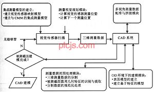

  该系统主要有四个功能模块组成:集成测量系统建模、视觉传感器测量视角规划、测量数据的预处理、多视角测量数据的配准与拼接。其系统流程图如图4所示。

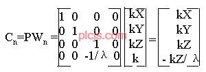

  第二部分统一坐标系模型如下:
光学坐标测量系统在无缝钢管生产中的应用
    其中:Cn-齐次形式的摄像机坐标;
    P-透视变换矩阵;
    Wn-表示对应的齐次坐标。
