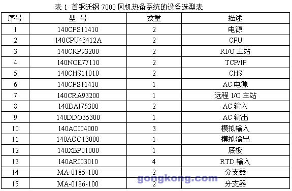

  一套完整的Quantum 热备系统需要以下设备:
  1) 两块相同的至少四槽的背板;
  2) 性能完全相同的两块CPU控制器;
  3) 两块类型一致的RIO处理器;
  4) 两块类型一致的电源模块;
  5) 两块热备模板CHS 110;
  6) 连接用的光纤电缆;
  7) 网络连接的组件包括:分支器,RIO处理器与RIO网络连接使用的F接头,分支器MA-0186-100,MA-0185-100,终端电阻52-0422-000 ;
  8) 如果需要其他的通讯协议,则需要增加其他的通讯适配器。
  根据以上的构成热备系统的设备要求和实际需要,首钢迁钢公司7000立方米风机控制系统包括PLC控制柜2套,分别用来安装本地站和远程站,双机热备的CPU安装在本地站,本地站和远程站之间采用双缆连接。主要的设备选型如表1所示:
