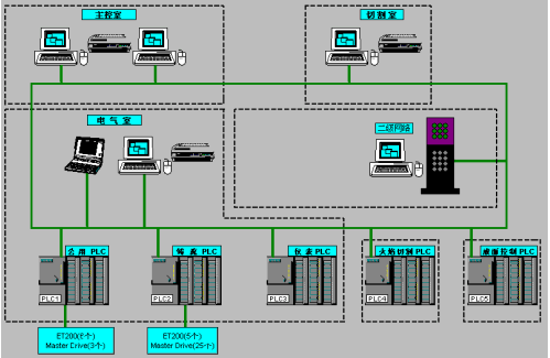

  三、系统介绍
  根据板坯连铸机生产工艺的特点,该自动化信息系统分为二级,即1级基础自动化系统和2级过程控制计算机系统,带有部分管理功能。L1是一套完整的电/仪一体化控制系统,其主要作用包括:一、完成各工艺装置的逻辑/顺序控制和操作,工艺参数的设置;二、工艺参数、设备状态的显示和报警及工艺流程画面的监控;三、过程控制及计算机的通信等。L2的功能包括铸机的模型计算、参数设定、质量跟踪等。
  在网络配置上,上位机(winccc操作站)与PLC之间通过光纤收发器转换为100Mbps的工业以太网(Industry Ethernet)相连,通过TCP/IP协议实现数据交换。各PLC的CPU之间的数据共享通过MPI接口连接实现。PLC与远程I/O、变频器之间的通讯通过Profibus-DP网实现。Profibus-DP主要用于工业自动化系统的高速数据传送,实现调节和控制功能,是一种高速低成本通讯,用于设备级控制系统与分散式I/O的通讯,是计算机网络通讯向现场级的延伸。该系统网络图如下所示:
  1、 人机接口HMI
  自动化控制系统软件采用SIEMENS 公司的PCS7 V5.2软件包,PLC控制系统软件采用STEP 7 V5.2版本编程,上位机HMI监控系统采用WinCC V5.1版本编程。该系统通过软件组态编程实现过程控制所必要的全部监控功能,包括浇注过程中各种设备状态和相关参数的动态显示、电气设备的CRT操作及显示、操作模式的选择以及故障报警、操作记录、实时趋势和历史趋势曲线等。从而满足工艺模型自动控制、工况监测、安全生产、介质消耗计量等要求,实现自动化系统的人机接口功能。
  2、 基础自动化系统
  由于西门子PLC具有可靠性高,抗干扰能力强;编程方便,功能完善,易于使用;控制系统设计、安装、调试方便;维修方便,维修工作量小;适应性强,应用灵活等特点,所以该控制系统以 西门子PLC 控制装置为核心。该系统由公用PLC、铸流PLC、仪表PLC、切割PLC和各远程站组成,各PLC采用德国西门子公司最新型的PLC S7-400、300系列产品,远程站I/O采用德国图尔克的产品,各部分PLC的主要功能如下:
  公用PLC:主要完成对大包回转台及包盖的旋转、升降的控制,中间罐车行走、升降、横移对中控制,液压系统控制,切割前、切割下、切割后和出坯辊道、推钢机的控制,脱引锭装置,引锭杆存放及对中装置以及切头切尾输出装置的控制。
  铸流PLC:主要完成扇形段2~13段的驱动辊升降和传动控制,夹紧辊的压力转换控制、引锭杆及铸坯位置的跟踪控制、结晶器调宽和振动控制。
  仪表PLC:主要完成结晶器冷却水流量和压力的控制、二次设备冷却水、二次喷淋水的流量调节和压力的控制,以及其他过程参数的设定、采集、监视及回路调节等。
